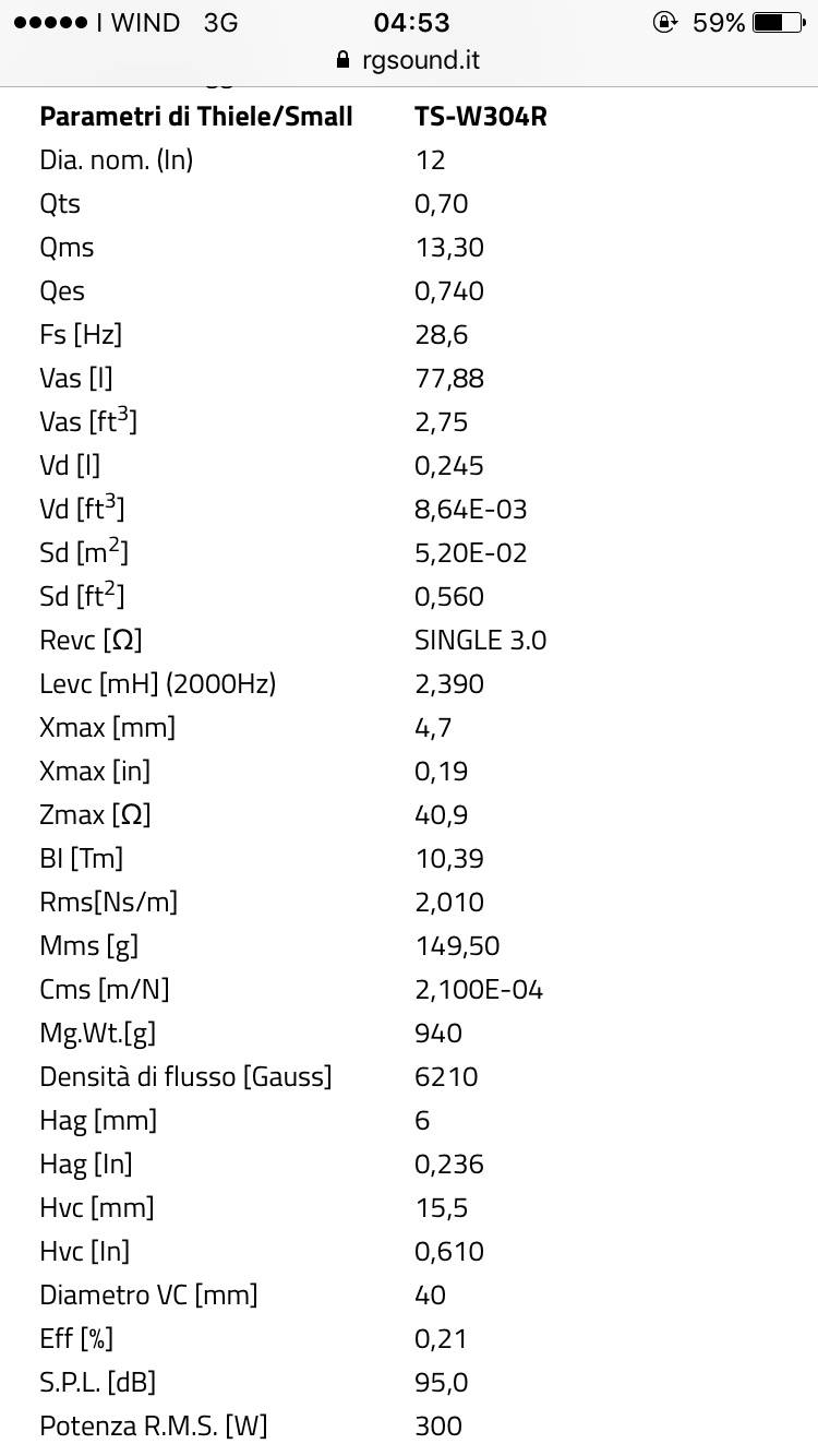

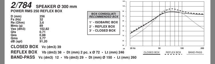

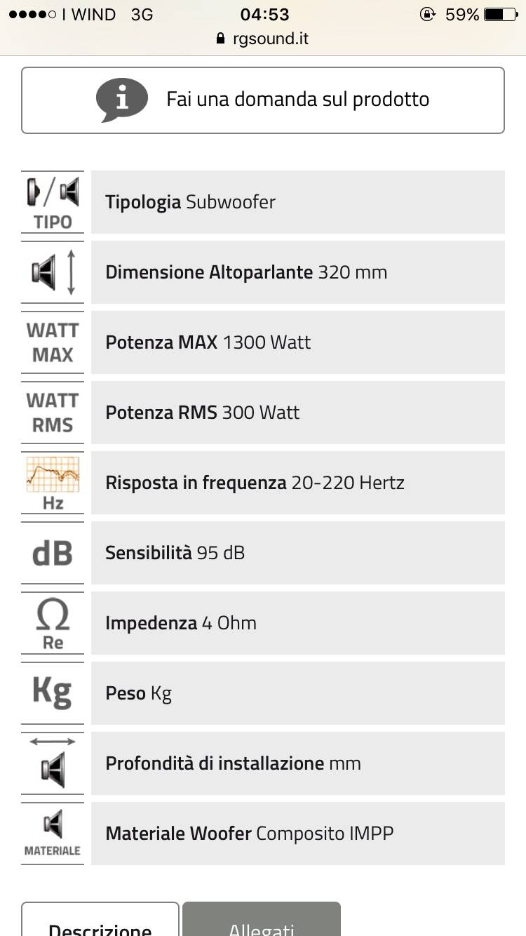

Ciao a tutti, dopo una ricerca su internet non sono riuscito a trovare una soluzione. Vi spiego, io ho due subwoofer e sto cercando di fabbricare una cassa per ciascuno di essi. (Come da titolo.) vi allego i parametri Thiele/Small. Mi interessa sapere da quanti litri fare la cassa, il tipo di cassa (chiusa o reflex) le misure, la forma e sopratutto come farla con che materiale e come fissare il tutto è se devo mettere all'interno qualcosa. Attendo vostre notizie grazie mille e buona giornata.
Hello everyone, after a search on the internet I could not find a solution. Let me explain, I have two subwoofers and am trying to manufacture a case for each of them. (As the title.) I am attaching the Thiele / Small parameters. I'm interested to know how many liters make the casket, the type of order (closed or reflex) the size, shape and above all how to do it with that material and how to fix it all if I have to put something inside. I look forward to hearing many thanks and good day.
