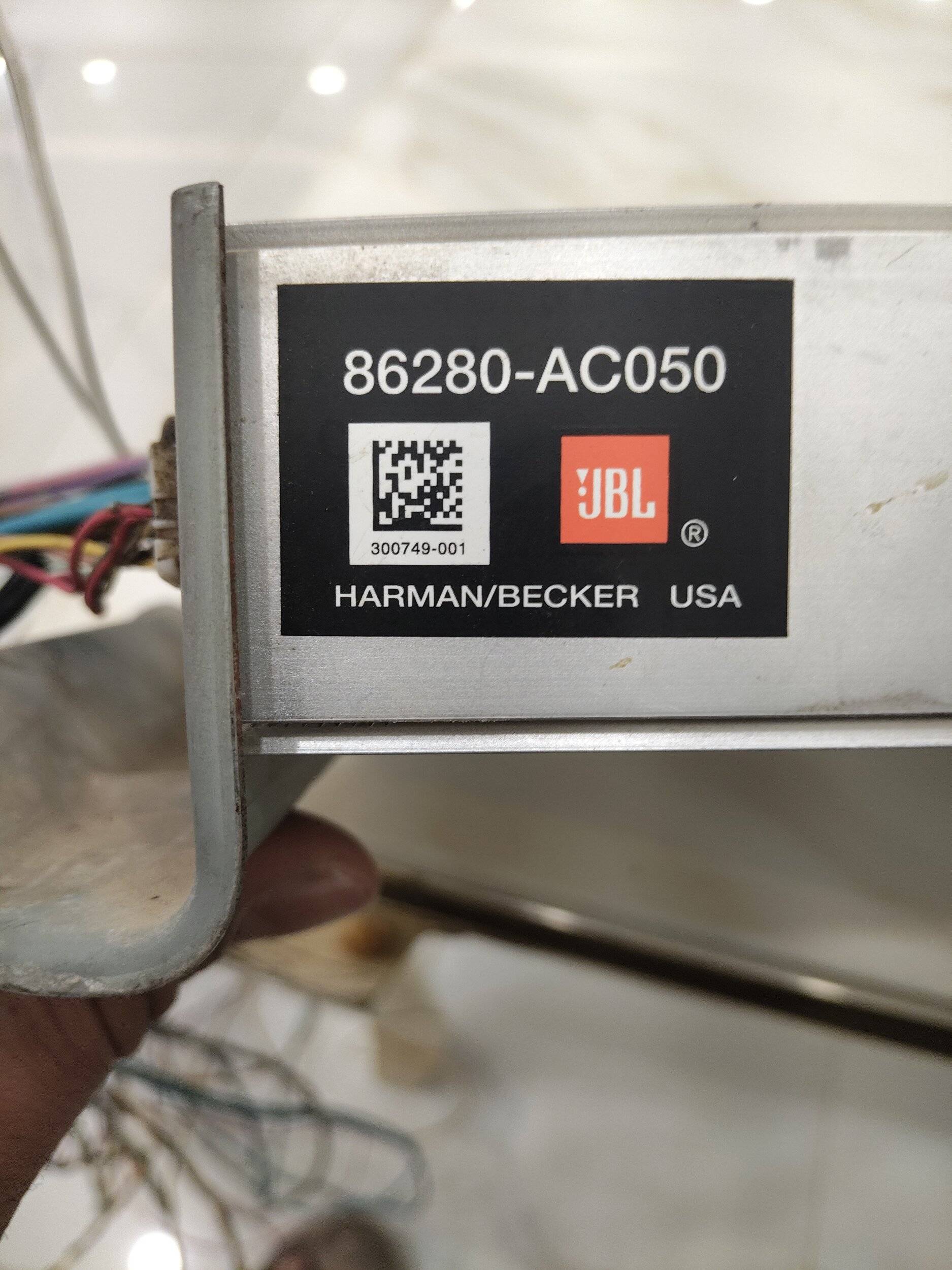

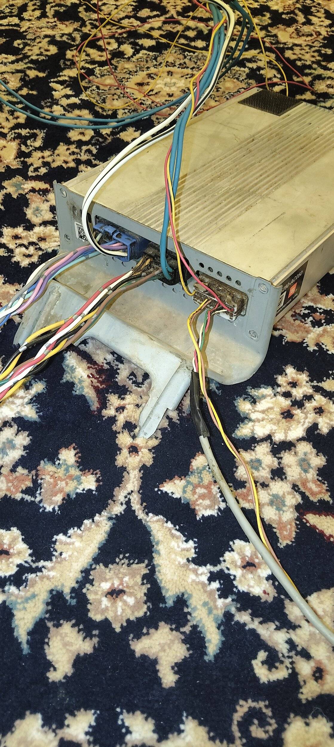

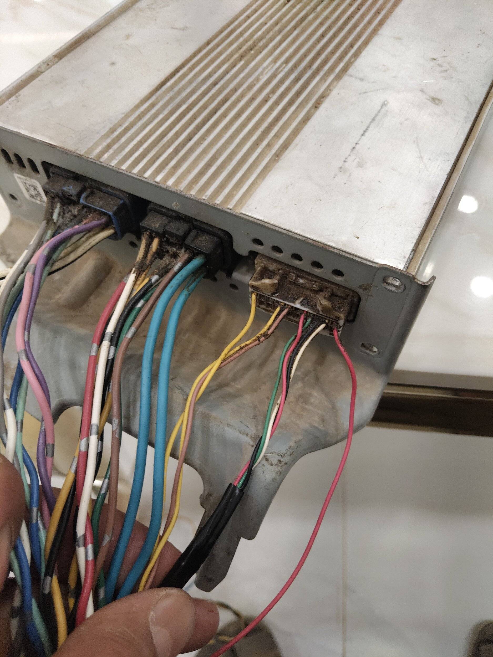

تم تشغيل الجهاز، وعرفت توصيلات أسلاك الطاقة الموجبة والسالبة، كما أعرف مخرجات الصوت من السماعة. لكن السماعة لا تُصدر صوتًا، وقد وصلت جميع الأسلاك الأخرى بمصدر الصوت من راديو السيارة، ولكن لا يوجد صوت. هل من أحدٍ يستطيع شرح طريقة تشغيله بالكامل؟ سأكون ممتنًا له.

Yikes, more than a few kids' meals dumped on that thing under a seat somewhere.
I can't tell from the pictures what is what. Is there a light that is coming on?
Do you know that the power and signal are actually getting to the amp?
Does the source require some sort of load to actually send a signal to the amp?
In other words, you may need load resistors for the head unit to think it's connected and send a signal to the amp.
Without knowing the rest of the system, hard to gauge what the issue might be. Given all the muck I see around the terminals, I'd start there, clean that thing up, it's filthy!

بارع: الأسلاك المتجهة للأعلى هي أسلاك الطاقة، هذا مؤكد، أنا أعرفها.
هناك في الأسفل ياسا. في أسفل اليسار، اشتريت جميعها إلى سماعات الرأس بعد تضخيم الصوت
قد يكون الجهاز الصغير على اليمين هو مدخل الصوت من راديو السيارة، لكن الجهاز لم يُخرج الصوت على الرغم من توصيله.
ألف هذا الجهاز مصمم خصيصاً لسيارة تويوتا أفالون 2008
وأنا أستخدمه لسيارة ليست من نوعها، تويوتا
